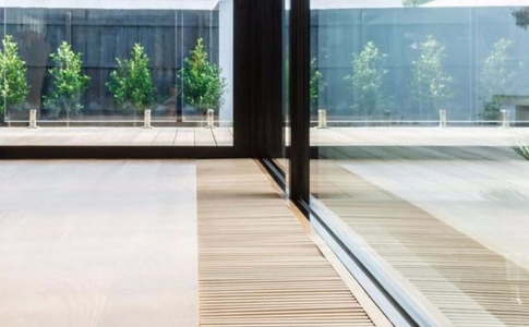

Конвекторы, которые установлены в пол вдоль витражных окон, французских  или раздвижных дверей не помешают вам открыть их. Конвектор накрывает решетка, изготовленная из:
 - Дерево,
- Алюминий,
Короб конвектора и решетку можно изготовить любого цвета в соответствии с вашим интерьером.  Это позволит сделать отопительный прибор едва заметным.

Большие застекленные фасады и французские двери чрезвычайно популярны для современной архитектуры, но минусом является то, что они также создают много проблем при размещении систем отопления в жилых домах и квартирах. Полное остекление фасадов выглядит элегантно и гламурно, однако, даже если установлено двойное или  тройное остекление, от фасада  можно почувствовать  неприятное чувство  холода с эффектом исходящего  холодного потока воздуха идущего от него. В летнее время перегрев фасада от солнечного света, проникающего через стекло также может быть проблемой. Внутрипольные конвекторы  могут  решить эту проблему, если установить их вдоль этих больших остекленных фасадов, конвекторы также справятся с конденсатом, который может накапливаться на стекле.
В летнее время  конвекторы могут быть покрыты и защищены от пыли специальным покрытием, в холодное время года, когда они в рабочем режиме, все решетки должны оставаться не покрытыми, так как это может привести к  отдаче меньшей тепловой мощности, чем указано.
